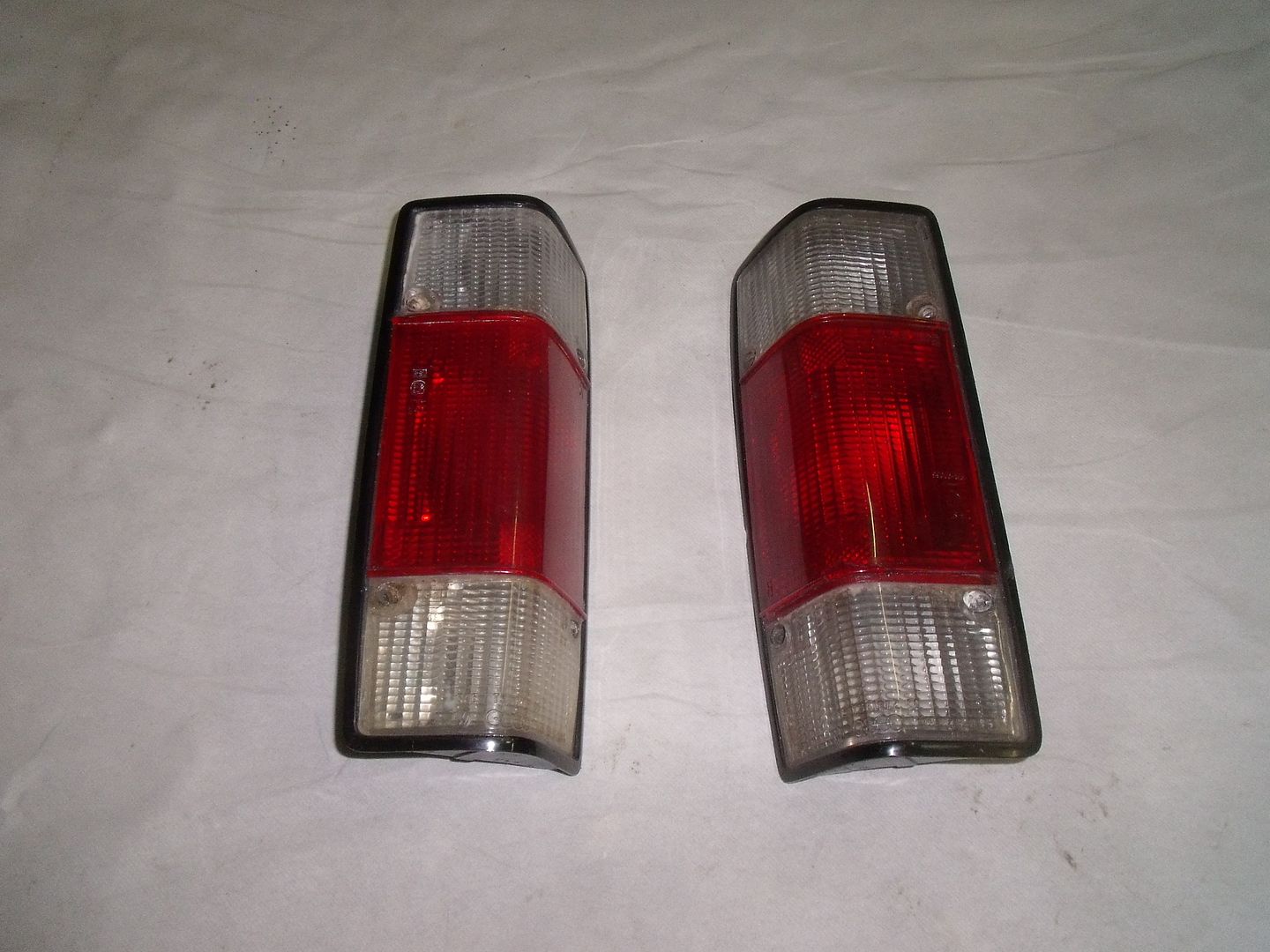

ich habe 2 leuchte gekauft von caddy 1. Beite sind sie rechtse seite (voran R an leuchte)
voran ist auch ein VW nummer an beite (Saturnus)
ABER: hinten steht 'made in the usa', und LH and RH, das musst Left Hand und Right Hand sein? auch am hinterseite ist ein vw nummer, aber nicht gleich mit vorseite
jemand diese schön gesehen?

Ich würde meinen dass hier auf originale Rückleuchtenunterteile die klaren Streuscheiben der Rückfahrleuchten auch an die Stellen der Blinkerlampen geklebt wurde. Daher auch die unpassenden Beschriftungen an der Vorderseite. Auch wenn das jetzt so wie es aussieht halbwegs "professionell" gemacht wurde gab es das in der Art nie original...nur immer mit gelber Streuscheibe für die Blinker. Legal ist das so auch nicht...möglich aber das hier die Gesetze in Belgien anders sind ;-).

USA-Rückleuchten habeb seitlich einen Refletor für die Seitenmarkierungsleuchten, ansonsten waren sie gelb/rot/weiss.
Ich denke auch das es umgebaue Rückleuchten sind und die weissen Kammern jeweils den gleichen Kennbuchstaben haben werden. Ausserdem erkennt man das an der doppeltbreiten Wulst an der Klebestelle zwischen weiss und rot.

Hab' auch mal eine Frage zu diesen Rückleuchten, die gibt's ja bei Werk34 zu kaufen.
Trägt einem der TÜV sowas ein obwohl keine Prüfzeichen auf den Teilen sind? Die Reflektoren sind ja separat und mit gelben Blinkerbirnen sollte das doch eigentlich funktionieren.

Ein TÜV-Prüfer kann dir legal nichts ohne Prüfzeichen eintragen. Es sei denn du bringst ein lichttechnisches Gutchten mit zur Termin.
